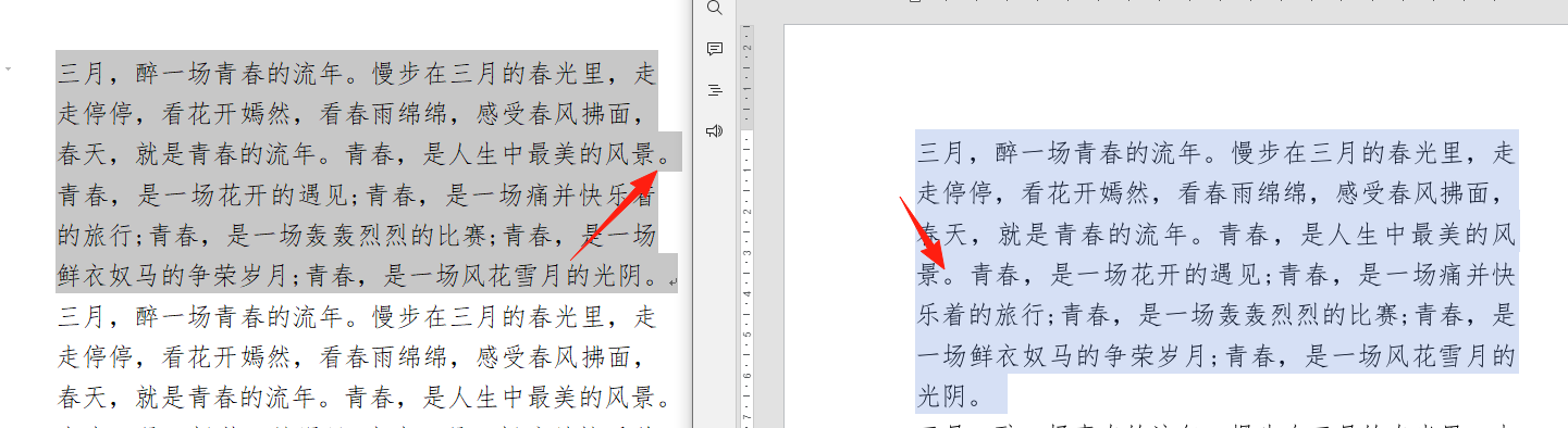

onlyoffice这边每句话末尾的句号不够放的时候,因为首字不能是标点符号的原因,它会取上一句最后一个字和标点符号放到下一行,并且拉长那行的间距。并且显示不一致,左边wps为显示

不仅是桌面端,在线的也是会产生这个原因,请您分析一下。
我们已经在桌面端和 Docs 中复现了该问题,并已登记相关的 bug。修复该问题的版本发布后,我会在这里分享。

至于我们在这里讨论的问题,该问题与我们的编辑器目前缺乏悬挂标点设置 (hanging punctuation) 有关,我们将在未来的某个版本中添加悬挂标点的设置
