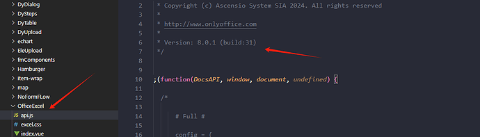

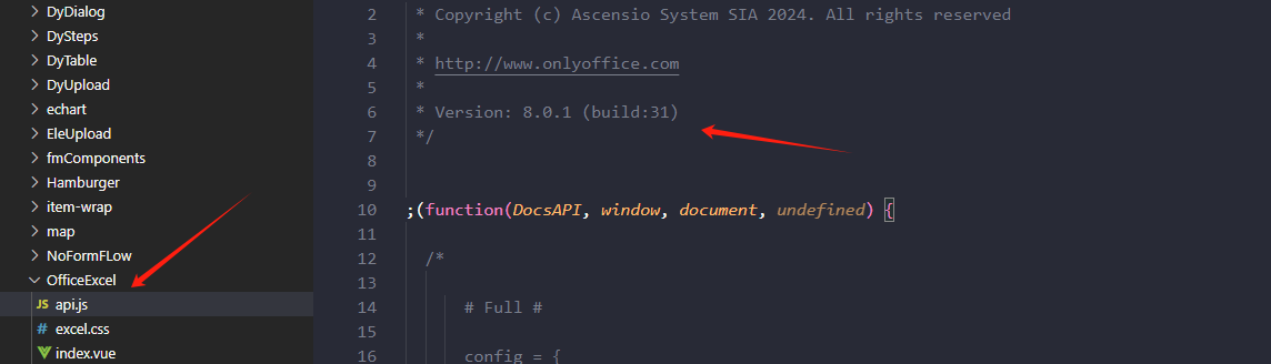

请问版本升级到8.3.2是不是只需要升级docker的内容,前端vue代码是否需要更新、替换新文件?
我在官网找不到更新前端vue文件的地方,麻烦发个链接。谢谢
这是官方的 Docker 版本更新指南:更新 ONLYOFFICE Docs 的 Docker 版本到最新
不需要执行任何额外步骤,也不需要更改 Vue 代码
