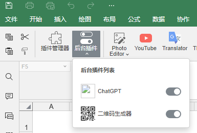

1.请教各位老师,如何把DeepSeek加入到OnlyOFFice中,具体的操作和使用步骤是什么。
2.现在的onlyoffice中自带chatgpt插件,这个如何使用?

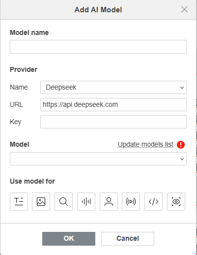

您好 @liangjian,
需要安装AI插件,在其设置中可以选择不同的AI包括DeepSeek:
非常感谢您的回复!
按照你们网站上的文档,我已经设置好了,但是还是有些问题需要请教:
1.在线下服务器安装的onlyoffice中,我个人设置好后,其他用户看不到ai图标,他们需要重新设置,如何在服务器设置好ai后其他人都能看到和使用?
2.word中设置完,EXCEl还需要重新设,如何在onlyoffice中设置好后,所有表单编辑器中都能启用,所有用户都可以看到ai图标。
不客气。目前,每个用户需要单独设置 AI,无法为所有人统一设置一个 AI。至于第二个问题,AI 在不同编辑器中也需要分别设置。
